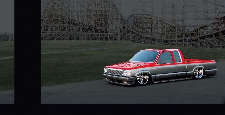

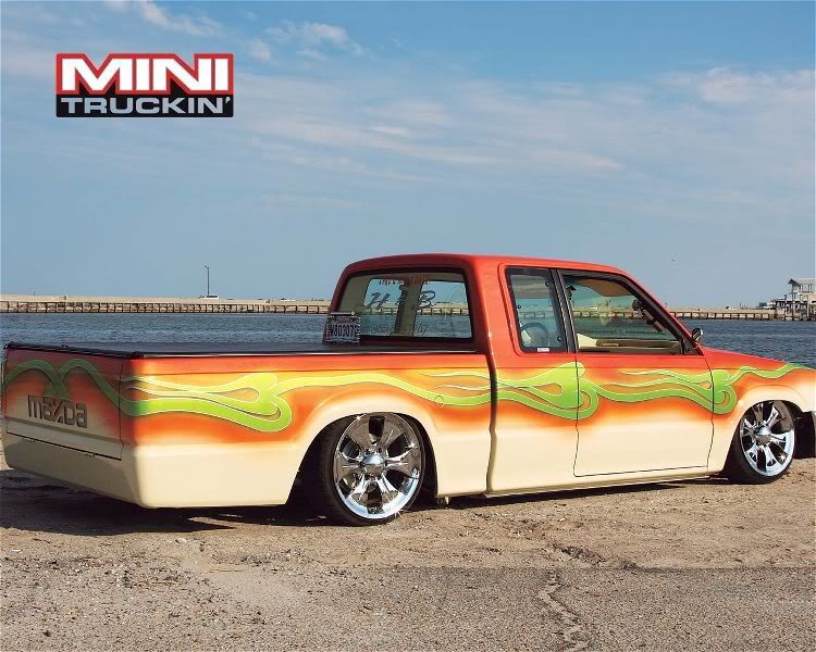

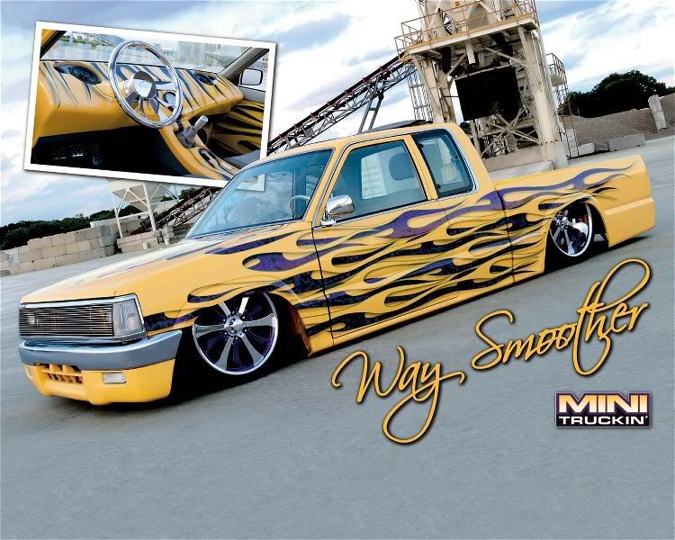

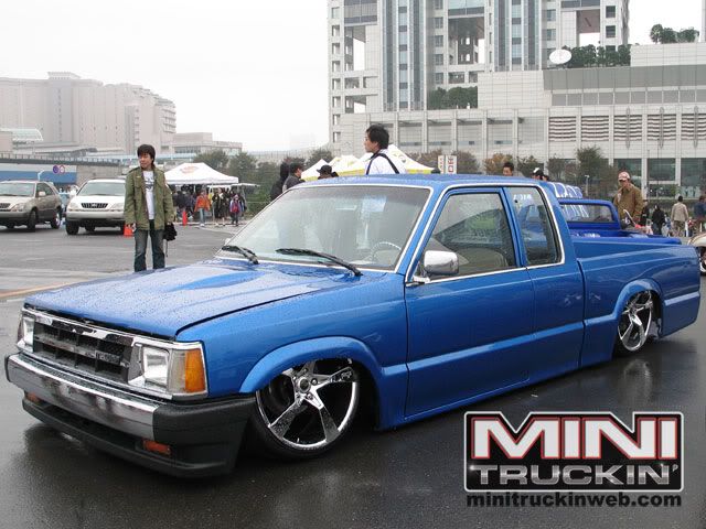

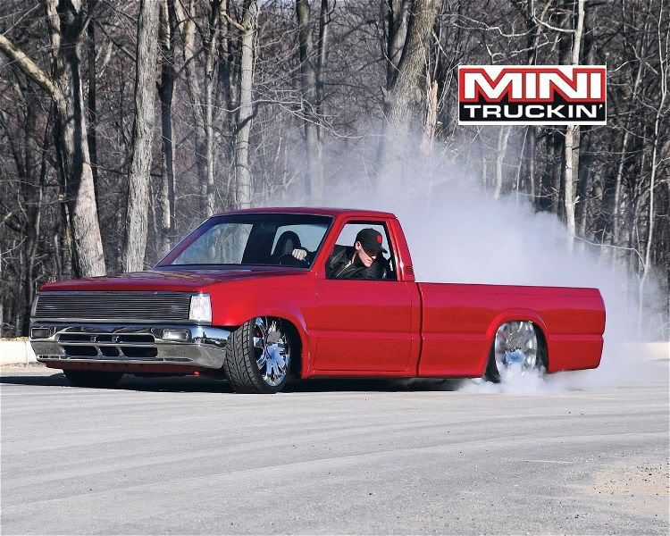

    eto for inspiration sa mga magrerestore ng mga truck nila...
  3. #1793
    sharing some more...
