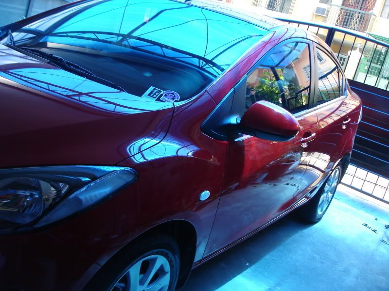

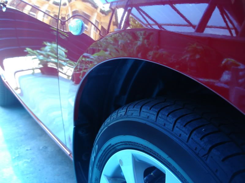

    *PSI: mas matibay yung 476, kaya mas maganda pang rainy season... detergent proof talaga yung 476.
    naiimagine ko nalang kung gaano kakunat yung fleetwax

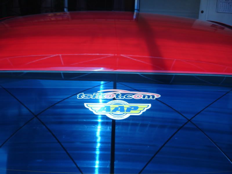

    eto daytime pics... buti medyo umaraw na
    medyo iba yung kulay kasi blue yung polycarbonate roof namin

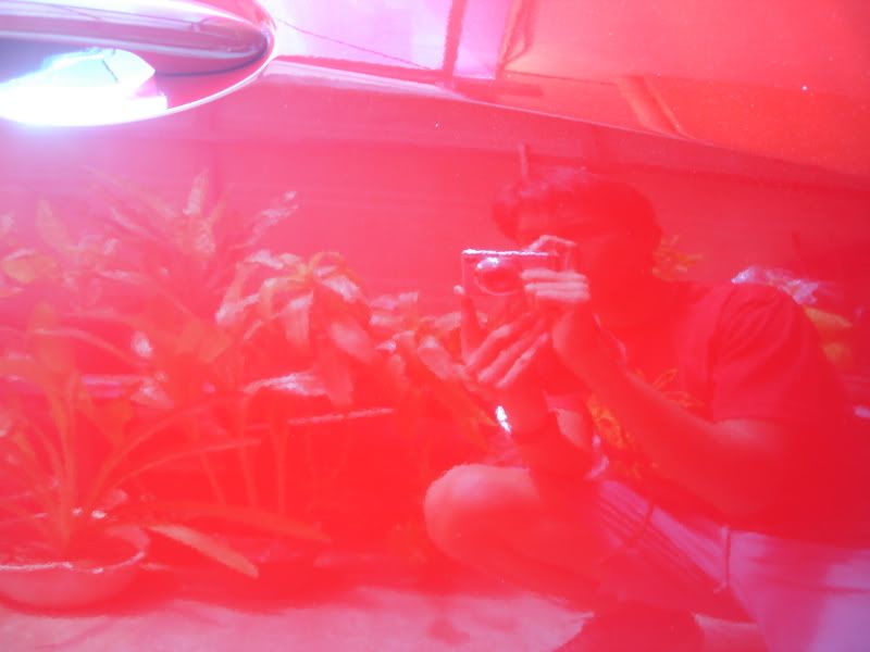

    mas ganito ang pagkared nyan, (maalikabok na pala. hehe.)
    tsikot rocks
    *SG: para sayo to. hehe
