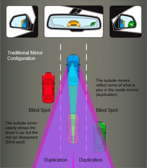

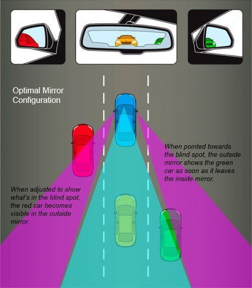

    Also, make sure to adjust your mirrors optimally.

    I bought a wide angle rear view mirror. Mas okay kesa sa stock na salamin. Kita ko pati yung nasa likurang gilid ng sasakyan.
    Sa side mirrors ko naman, ang setup ko is dapat bahagyang-bahagya ko lang nakikita yung gilid ng sasakyan ko. Nung una medyo mahirap kasi nasanay ako na kita ko yung mismong gilid ng sasakyan ko. Pero mga 2 days alng siguro eh nasanay na ako and I feel much safer yung ganung setup since sobrang kita mo ang blind sides mo.
    Also sa mga napanood ko about defensive driving sa Youtube eh hindi mo naman talaga dapat makita ng mismong gilid ng sasakyan mo sa side mirrors.
