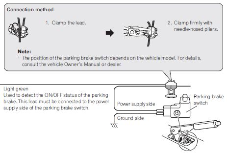

    btw, may safety feature daw ang dvd option ng hu na hindi gagana kapag naka-taas ang handbrake?

    Meron wire na kinakabit sa parking brake switch. Optional kung ayaw mo ikabit.
