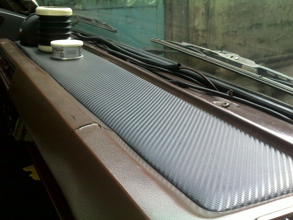

    Carbon Fiber Dashboard
    GPS ko :p Galaxy y lang..

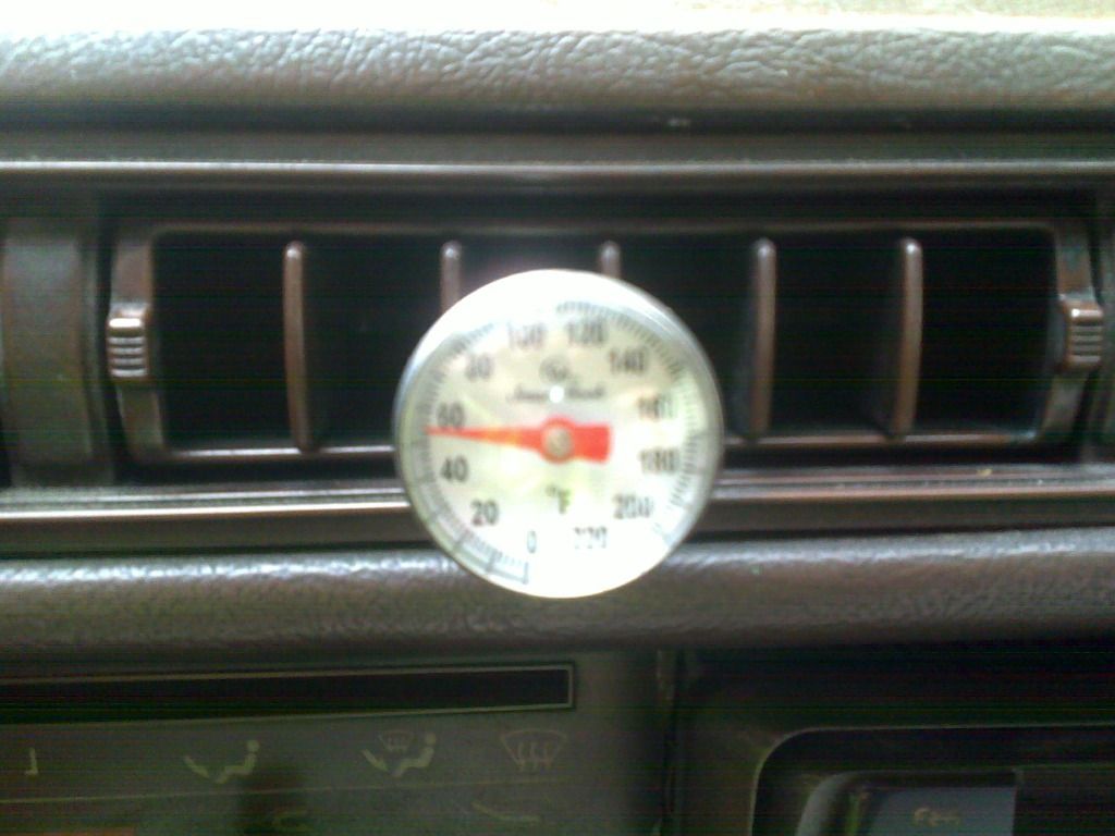

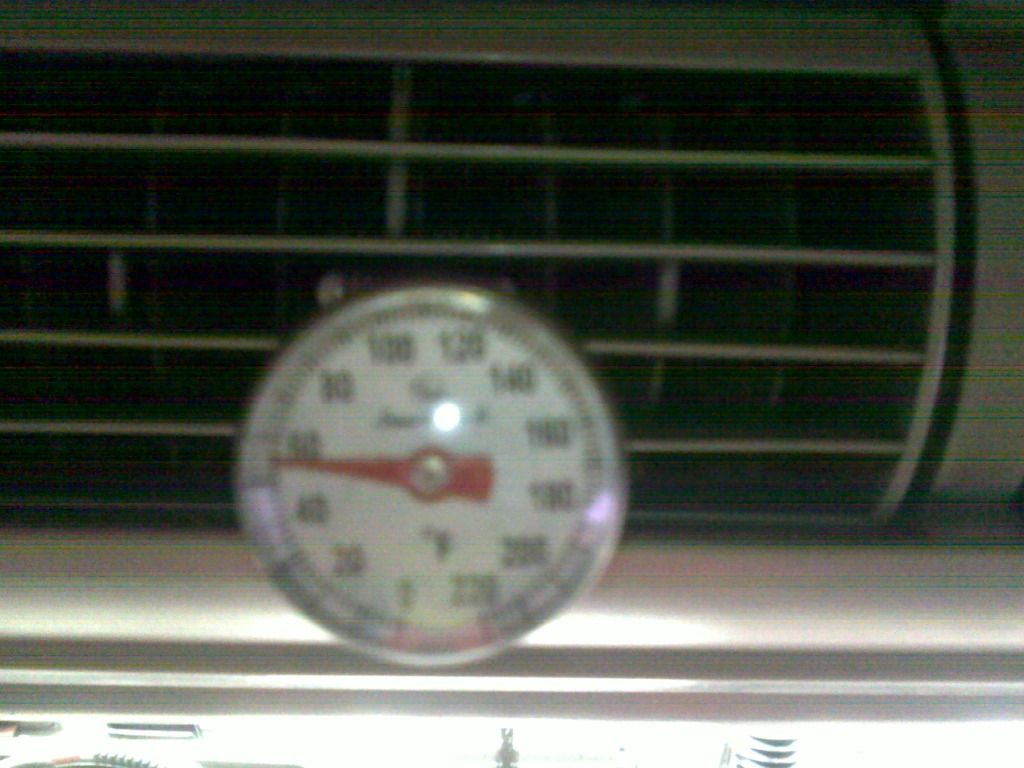

    Eto Temp sa likod range is 50-60c
    Eto naman sa harap,sensya na CP lang kasi ayaw mag Focus kabanas..yung Temp sa dinala Kong nissan Urvan nag rarange lang sa 45 to 55 ang temp..yun ung temp na nakakatigas ng daliri

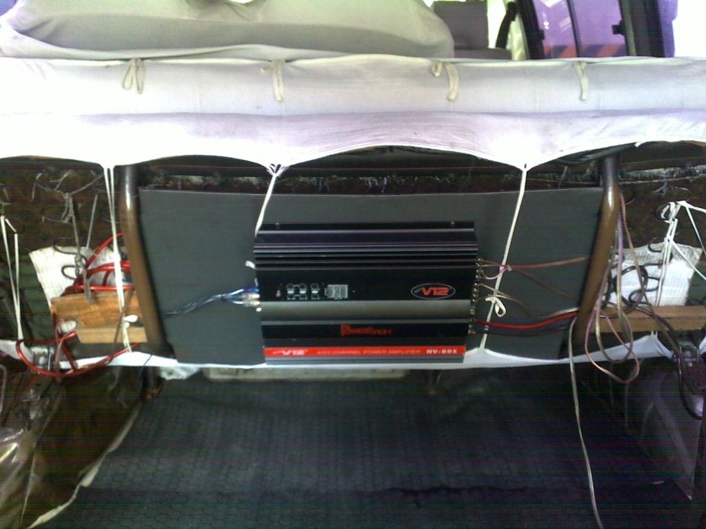

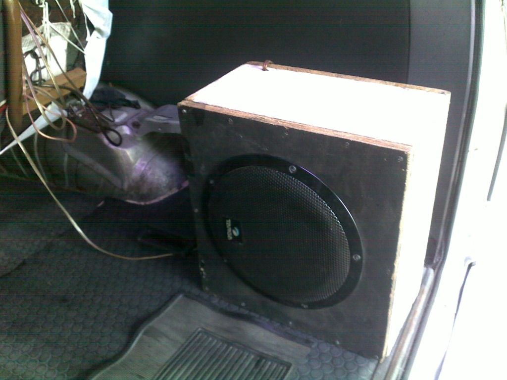

    Eto naman sub at ampli ko wala pang budget para sa magandang sub at ampli..

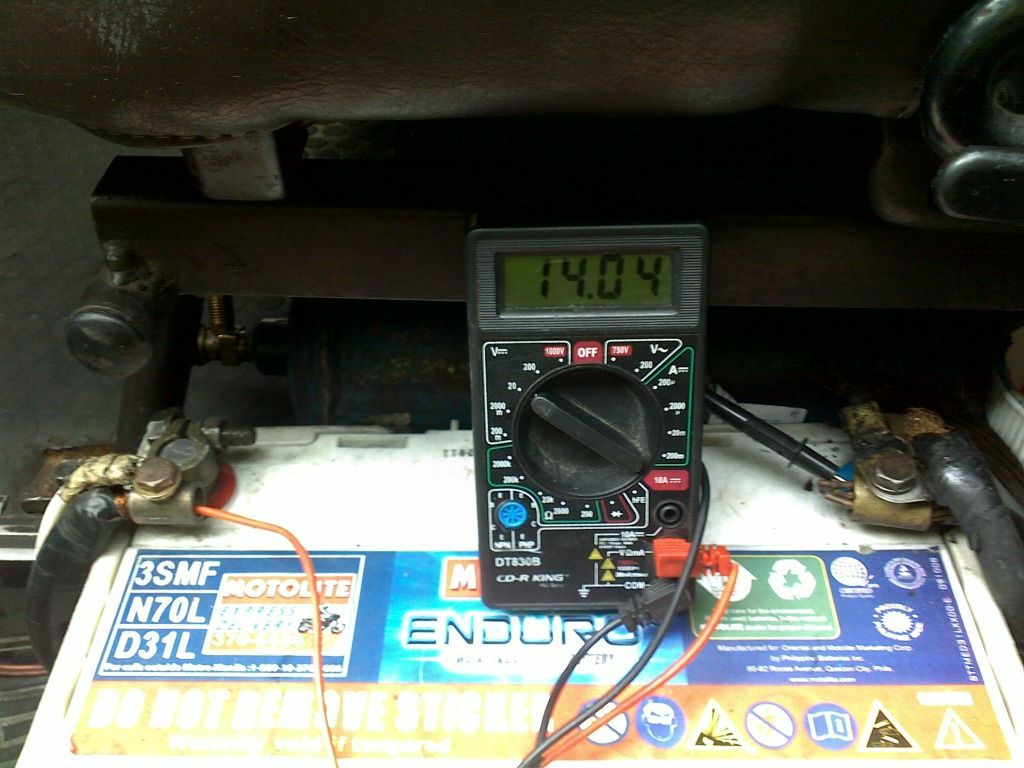

    Eto naman Volt reading naka Full Load all ACC on..

    Quote Originally Posted by raufnooh View Post
    Nice Sir, considering na nasa 50-55 psig ung low side mo pero ang temp is 50-60 F (around 10-16 C) malamig na yon sir kahit tanghali right? Weird lang sakin kasi 50 rin ang low side ko at normal naman high side * 200 pero nasa 20-22 C ang temp ko sa harap (around 68-71.6 F) bandang hapon pagabi pa yon, hindi pa lang ako naka yokohama sa likod. Na-general cleaning na at palit ng expansion valve para sure. Sabi nung isang aircon shop icalibrate daw yung expansion valve.

    #585

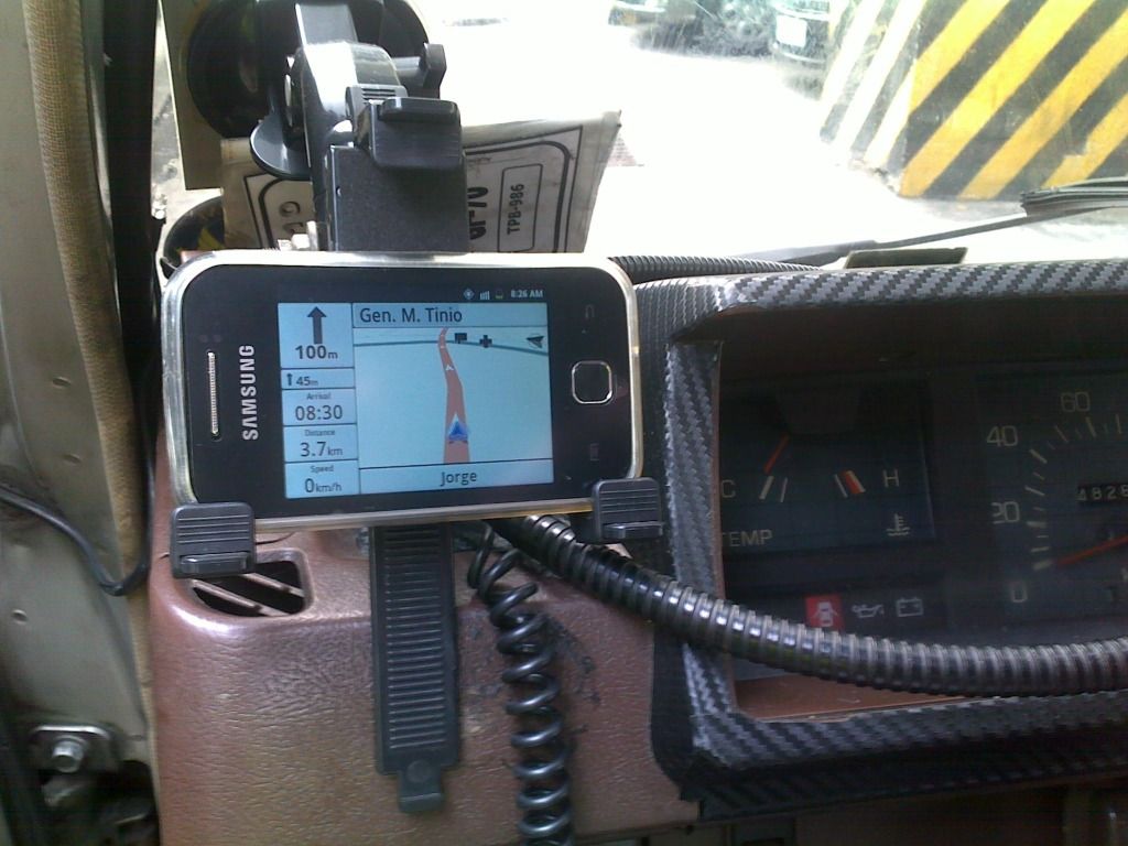

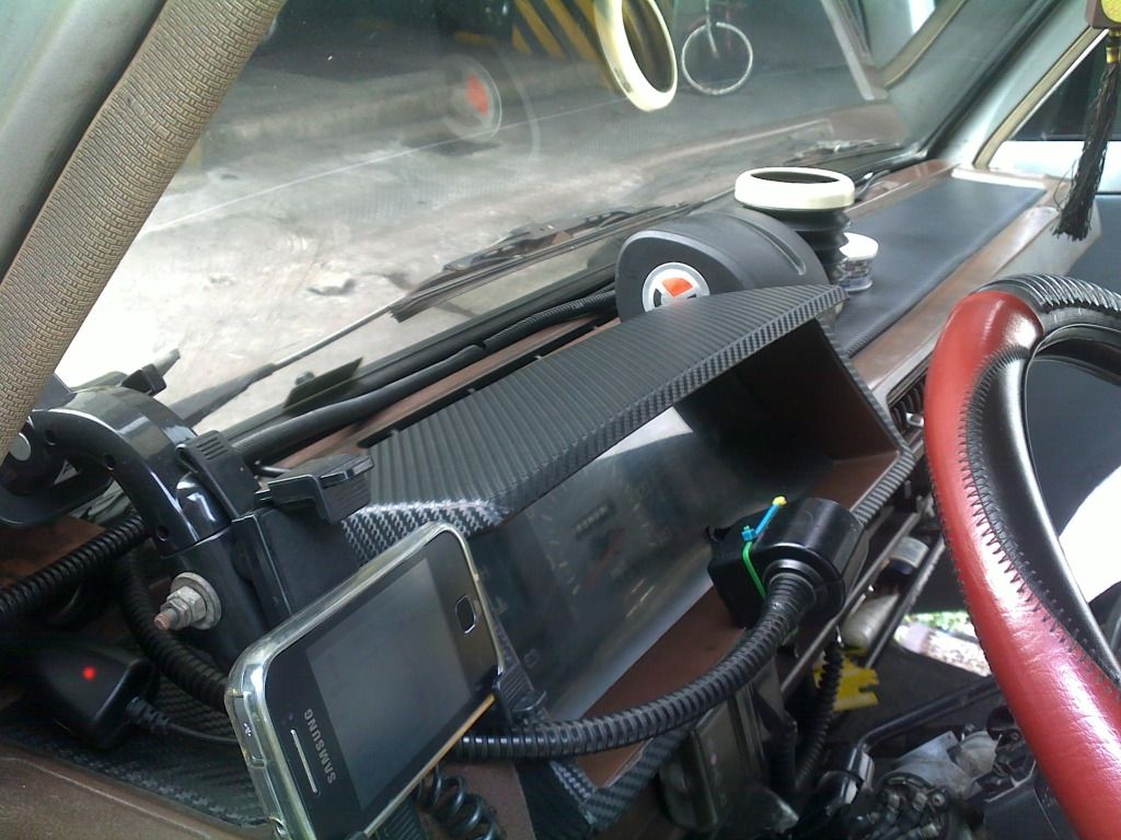

    Sir, Android OS ang Galaxy Y right? Anong app ang gamit mo sa GPS? Ano po yung device na nasa harap ng speedometer mo sir?

    Quote Originally Posted by Jeboy25 View Post
    okay na nga sir.pero balak pa namin magpalit ng AUX FAN sa may condenser dun sa tapat ng gulong,kaso hindi pa ko nakakahanap ng surplus hindi kasi namin alam itsura..kung may makakapag post sana mahal kasi sa MIT AIR 6k tas sa ibang shop 4k..ang tinutukoy ko po ay yung nasa tapat ng gulong sa harap Right side..maraming salamat kung may makakapagshare ng pics nun..balak ko kasi tapatan yung sa urvan kaya naman ng l3 yun :p,,kami lang din kasi nagawa kaya less gastos wala ng labor may mga gamit nadin kami GAUGE AND TANK,pang vacuum na lang kulang,btw yung temp nyu ngaun sir ganyan yung temp ng aircon ko dati nung SANDEN 508 pa gamit namin 18-20c ang temp,suggest ko lang sir ahh baka makatulong kasi effective samin..kung magpapalit kayo ng Filter Drier yung malaki bilhin nyu,then kung bibili naman kayo ng freon yung original yung bilhin nyu wag yung generic,minsan yung ibang shop sinasalinan yung tangke ng original freon ng generic,malaki difference sa price ng generic sa original and malaki rin difference sa Lamig :p,sa pagkakaalam ko po hindi nacacalibrate yung Expansion valve,palit na lang kayo hindi naman abot ng 1k isa nun.

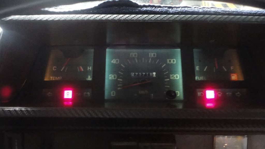

    #587
    Thanks, God bless.
    yes sir Android nga po,Navdroyd po yan sir kaso walang Voice assistance,free lang po kasi yan,may bayad yung may voice ,Ilaw lang yan sir labo na kasi ng mata ng tatay ko hindi na makita temp gauge pag gabi haha,sa Speedometer palang napapalitan ko ng LED bulb,hindi ko pa napapalitan ung sa Temp and Fuel gauge..

    LED bulb sa Dashboard
    Hi Sir, 4-6k po yung AUX FAN lang? Nagdagdag ako ng fan sa condenser ko di ko lang matandaan yung price pero hindi naman 4-6k, parang 500 lang at malakas talaga yung fan.
    Denso po yung compressor ko hindi lang sure kung anong model try ko na rin mag 17C pag nasira yung compressor ko, as of now kasi maganda pa naman daw ang bomba at healthy naman ung high pressure.
    Nakakacalibrate po ang expansion valve, yun po yung sa super heat as per theory pero wala po akong experience. Bago na po yung dalawang expansion valve and condenser ko, general cleaning, no leaks, good condition ang compressor at evaporator, ang judgement nung isang shop (kasi humingi na ako ng 2nd opinion) ay hindi lang raw properly calibrated yung expansion valve, sa kanila raw 4-7 C ang mga temp ng ginagawa nila, nag o-automatic agad yung compressor ko na hindi pa masyado lumalamig. Regarding po sa freon, paano po malalaman ang generic? Sa pagkaalam ko po kasi freon ang brand ng R12 diba?
    Sige sir try ko magpalit ng filter drier, ano pong size yung malaki para sabihin ko sa shop.
